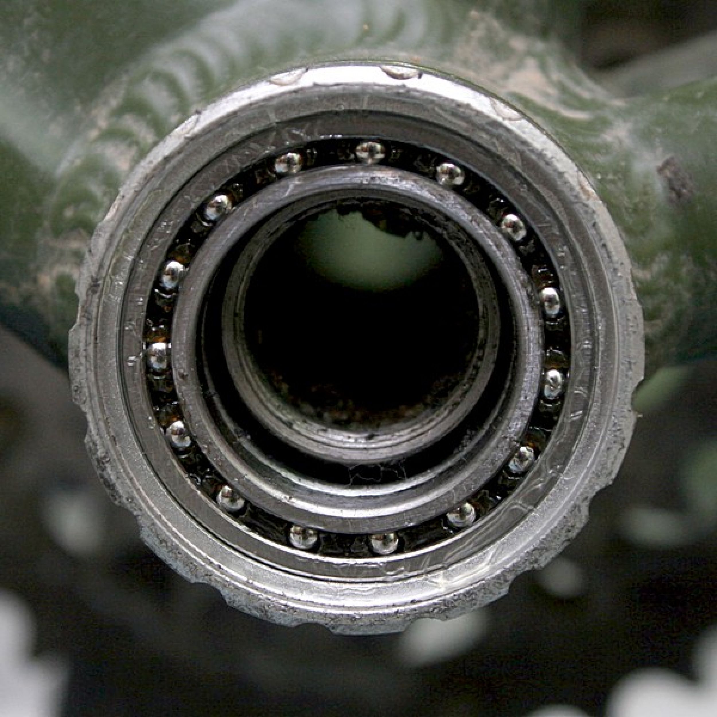

Каретка BB70 (SLX), пробг 1000 км, стерильно :) В правый подшипник даже не лазил.
Очень показательно то, где собираются какахи - получается чтото вроде труднопреодолимой для воды и каках канавки, изолирующей подшипник. ВВ51 конечно сливает по полной...

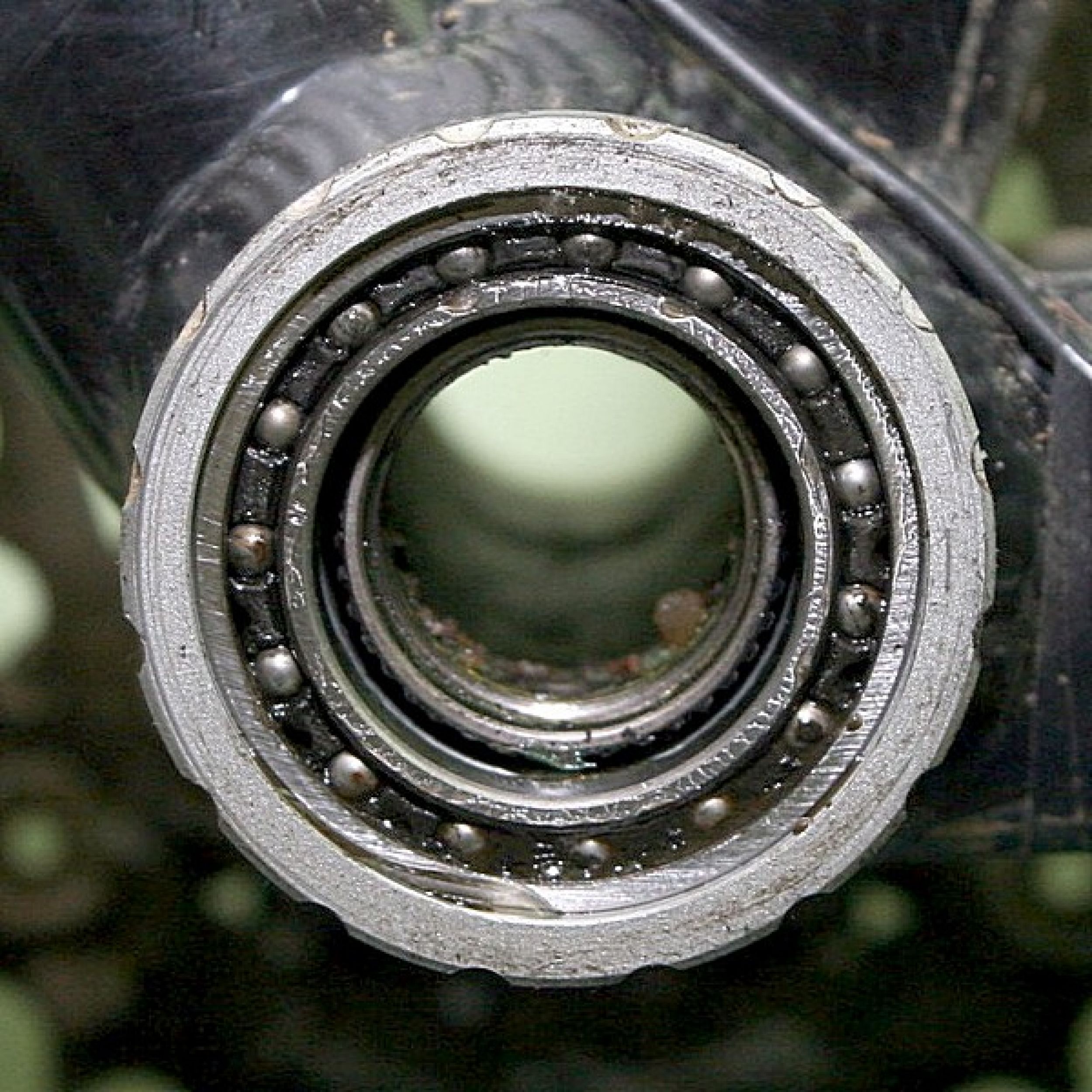

А вот совершенно противоположный, печальный эффект.
Деор BB51, пробег 650 км матраса в основном в сухих условиях, несколько раз по небольшой грязи и лужам. Под дождем емнип ни разу не ездила.
Внутри уже серая смазка, немного песка, шарики уже не круглые, подшипник крутится с вибрацией и рывками (елси крутить пальцами за внутреннюю обойму). Печально. Хоть и явной коррозии пока почти нет (вовремя полез) и в целом система крутится тихо (хоть и слышен уже "шелест"), но следовало бы еще раньше залезть, километров после 400.
Тщательная промывка в бензине (намыл песчаной взвеси), потом водой из "компрессора", потом опять бензин и тщательная сушка. Смазка, уставновка. Через 500-600 км опять смотреть надо :-/
