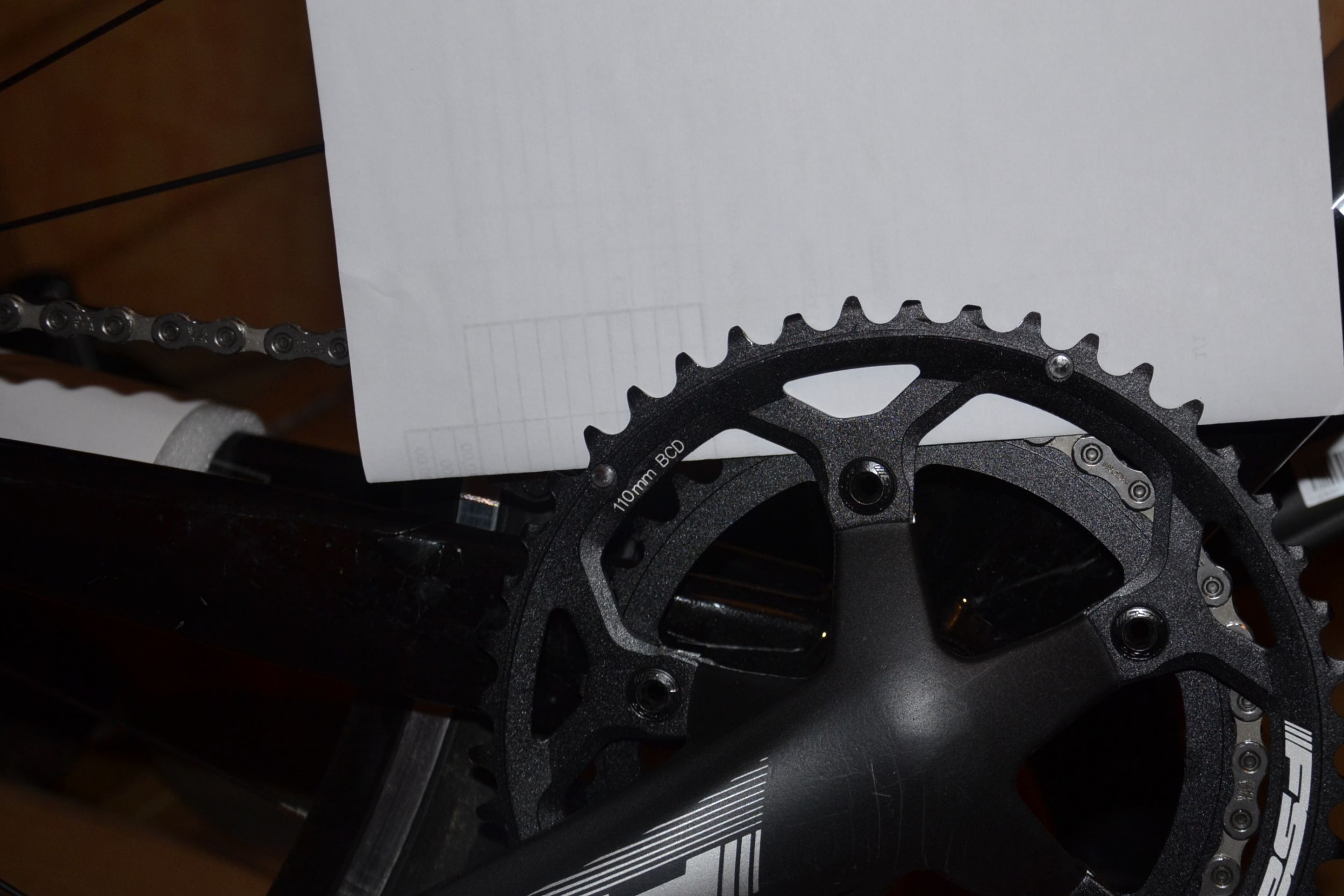

Приветствую Велосообщество.
Решил и я попробовать, каково оно на двух колёсах...
Вопрос:
Звезда на новом велосипеде.
Таких зубьев 19 из 46-ти.
Ответ продавца: "Большая звезда на шатуне специально выполнена таким образом, чтобы было плавное и мягкое переключение.
Такого плана изготовление звезд присутствуют у всех производителей."
СКажите что я неправ, иль наоборот.
Вопрос:
Всё правильно, так и должно быть.
Вопрос:
w1zard, спасибо.
Смущает нелогичность распределения(не знаю, как правильно обозвать ??? пусть будет "Б"-большой зуб, "М"-малый...) зубьев.
Звиняйте за занудство. Не поленился, посчитал-записал...
2Б-1М-1Б-2М-5Б-1М-1Б-2М-4Б-2М-4Б-1М-1Б-2М-5Б-1М-1Б-2М-4Б-4М.... НУ И ДАЛЕЕ ПО КРУГУ :)
... те которые"М" - все разной формы. Мая мнения- "недоштампованы" или "недолиты"...
Если быть честным, всё работает. Прокатился пару раз по шоссе, сегодня и в лес забрёлехал...
Просто хочу знать, это брак иль не...?
