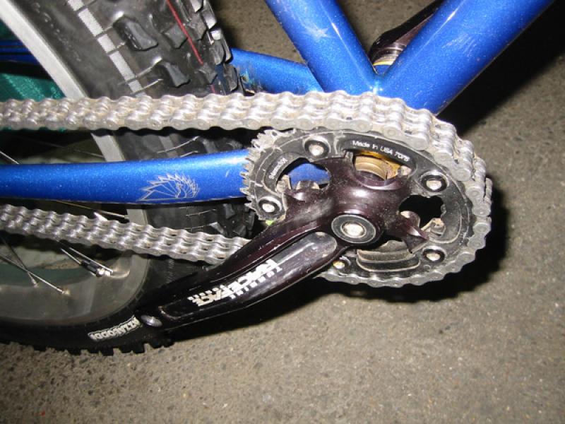

Смотря скоко и как катать. И ва скока цепей. В три цепи, пагаваривают, луччей фсиго.

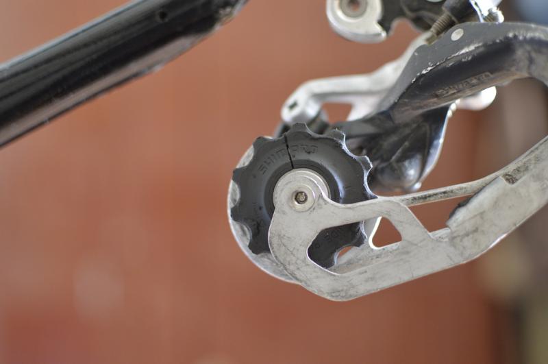

Доброго времени. Перебирал давеча свой вел и обнаружил вот такую хрень на верхнем ролике ЗП. Вопрос, стоит сразу поменять переключатель или можно на таком нормально поездить? Как он будет вести себя в экстремальных условиях, протянет немного или сразу рассыпется?

Цитата сообщения от strannik1401 отправленного 29 Дек, 2014 в 13:23
Ну если сильно хочется то можно и переклюк поменять.... а так вообще-то люди меняют ролики...

менять переключатель в такой ситуации это по мужски! |-)) в принципе лучше поменять весь вел и избавиться от свидетелей |-))
а если серьезно, то когда этот ролик треснет в оставшейся половине, байк превратится в самокат. так что есть смысл заехать в магазин (можно сделать это на этом самом байке, пока то он еще едет) и купить ролик на замену. кстати, подойдет не только шимановский, но и китайские безымянные по 0, 3 бакса за штуку. с заменой нижнего ролика справится любой человек, способный открутить и закрутить 1 болт.
|-)) |-)) |-)) Вот, блин, спасибо за подсказку!!! |-)) |-)) |-)) Я то, дибил, думал, что там что-то вроде заклепки стоит, а не винт. |-)) |-))
Еще раз спасибо!!!!
