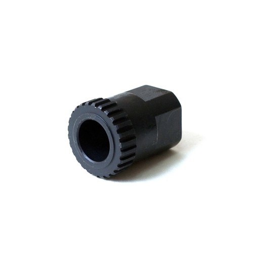

Может у кого-то случайно или специально есть ключ вот такой:
DT Swiss Lock Ring Nut Removal / Installation Tool Hugi 240S 240 340 440 540
Нужно заменить убитый в хлам пром в втулке DT240 бородатого года.
Беглое санирование всех наших мастерских результата не принесло...
