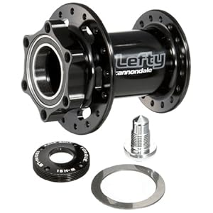

В том то и дело, что старье. У DT задние втулки обновляются, а переднюю под лефти они как один раз сделали, так и не обновляли больше. Новые задние straightpull, например, с ней даже визуально не сочетаются.
И, кстати, втулка Cannondale Lefty SL есть ни что иное как DT Swiss 240S Lefty. И стоят они одинаково, что как бы намекает. Найдите 10 отличий:
Так вот на Lefty SL я уже ездил. Подшипники убились за пол сезона (Alchemist передняя втулка для сравнения сейчас в отличном состоянии - подшипники там какие-то японские). Да и хочется чего-то нового.
P.S. Сейчас думаю про Extralite (хоть спицовка мне у них не нравится) или все же Chris King (тяжелые, правда). Может еще какие интересные варианты есть?
Ну не знаю... У меня товарищ на DT SWISS XCR 1.5 уже второй или третий год весьма агрессивно ездит и никаких бед не знает. Только штук 10 спиц порвал на всем вилсете. Может просто Вам немного не повезло?
Спицы 10 штук на вилсетах рвут... Втулки в переднем колесе за пол сезона...
Вы кувалдами пыль с колес стряхиваете???

Cannondale SL была, но она по сути и есть 240. После 7 дней под дождем в Польше и грязи "по втулки" подшипники гремели как ведро с гайками.

Буквально сегодня утром на mtbr нарвался на лестные отзывы об этих втулках: https://www.cyclinic.com.au/shop/project-321-hubset-with-lefty-2-0-front-g2-rear/ , только я нигде в таблицах не увидел версию lefty. У Вас 1.0, если так можно сказать? Тогда эти р321 не вариант.
Загляните на оф: http://www.project321.com/products_bike.php .
Kai
Project 321 знаю. Они давно делают втулки под Lefty. Есть и керамика, так что будет о чем подумать.
