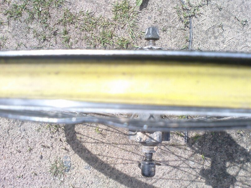

Вставлю-ка и я свои 5 копеек в пользу дисковых тормозов... На фото - мой задний обод Mavic 317 под V-brake, лопнул на недавних Налiбоках не выдержав издевательств над ним дешёвых колодок |-))
З.Ы. чуть-чуть не дотянул до 10k...
земля красивая. втулка тоже ничаво. :D
угу на макросъемку нужно фотики устанавливать в таких случаях

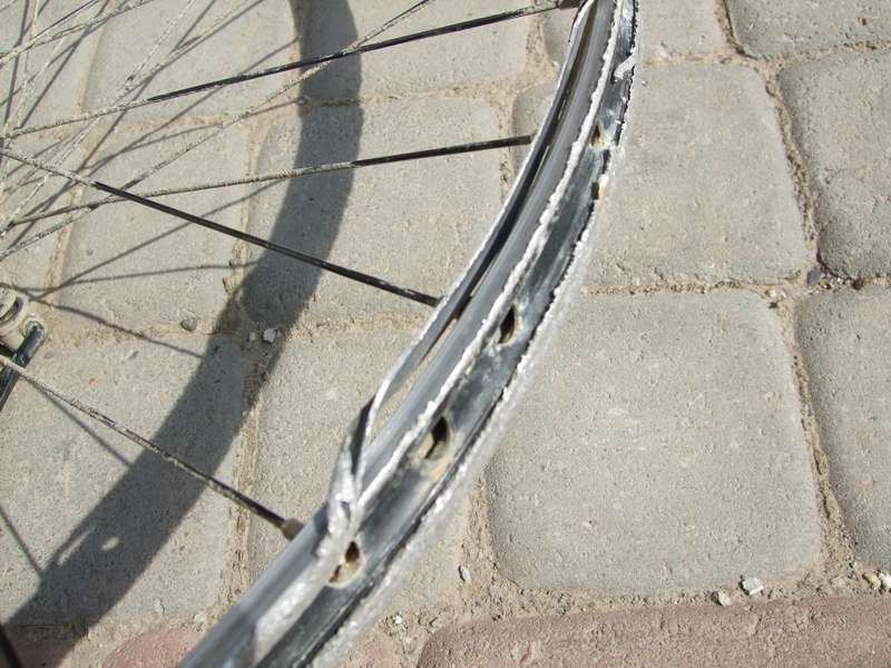

Аналогично мой 317й мавик, прошел 11-12тыс, задний, не выдержал украинских дорог под 20-25кг багажом.
На фото он после 20км по асфальту без шины. Грохот стоял как от паровоза, зато ехалось.
Да, толщина стенки в месте трещин была не меньше миллиметра, но выбоины и нагрузка свое дело сделали.
Колодки - картриджи
Не намерен из-за этого отказываться от вибряков.
