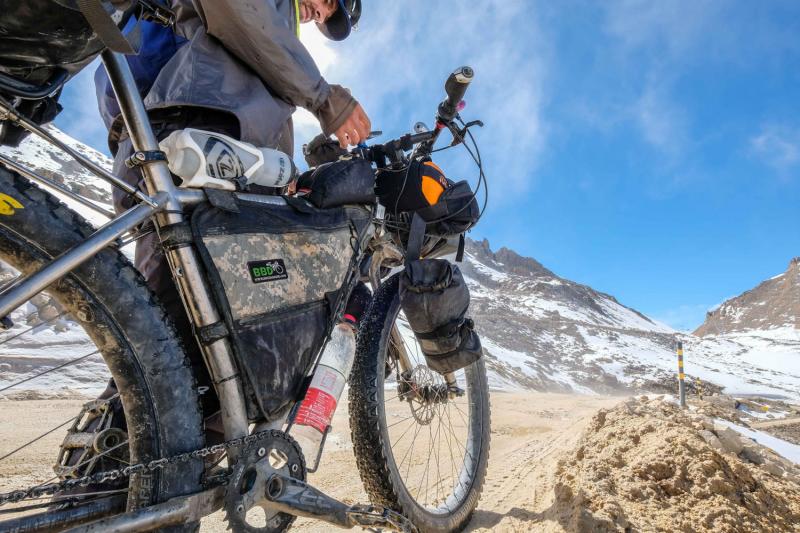

И в контексте туризма, усталости материала, комфорта, ремонтопригодности в полевых условиях круче карбона ничего нет. ,-)
Вот эта контора сильно нравится
Вот тут красотища: https://www.instagram.com/lisbikes/
хоть один велик с передним багажником и полноценной загрузкой плиззз фото. желательно не с выставки )
мой аргумент за карбон, был ответом на теорию о том, что стальная труба однозначно прочнее и лучше противостоит усталости чем алюминиевая. Теоритизирование на тереотизирование.
Хотя я уверен, что кастомные карбо туринги дело ближайших лет.
