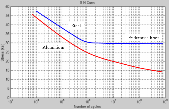

Прочность стали 4130 - 360 МПа без термообработки. 460 с термообработкой. Алюминиевый сплав - 295 МПа (7005) - на 165 МПа менее прочный.
Физический предел выносливости стали равен половине предела текучести. 230 МПа для хромоля 4130. Для алюминиевых сплавов физического предела выносливсти нет ВООБЩЕ. Он равен 0. Прочность алюмосплавов снижается с каждым циклом нагружения.
Вот ниже графики, если не верите на слово. Сталь ОДНОНАЧНО лучше противостоит цикличекому нагружению, чем алюминиевый сплав.
