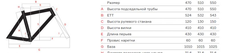

возьмем тогда схожий Marin Nicasio. и что мы видим? все стандартно
и у Gestalt такая же стандартная гео. и как это понимать, Фокорнерс?

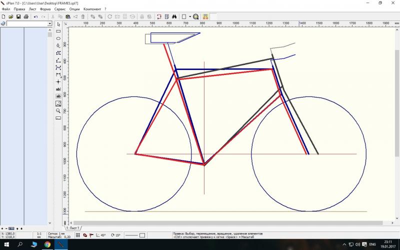

Вот мои прикидки по геометрии рам, размеры реальные. Синий - Cube Cross Race Disc 2015 XL 62см ЕТТ 588, чёрный - марин XL ЕТТ ???, красный - Octane one Code 2017 L ЕТТ 580 (на самом деле 570). Везде был один руль и вынос 80мм. На последний может поставлю вынос подлиннее, ещё не собрал.
о! та тож моя любимая геометрия! красненькая. стакан пониже, слопинг. только для туризма перья бы чуть подлинше чтоб по сумкам пятками не стучать и не дергаться понапрасну
Очень понравилось крепление третьего флягодержателя на Марине, в Октане оно тоже есть. Туринговать я пока не собираюсь, но этот вел способен. Этот комплит будет сочетать в себе циклокроссовую посадку и небольшой вес, при этом на стальной раме. Пожалуй, я этого и хотел.
