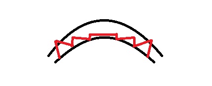

1 чего? при одинаковой ширине и влазить будет одинаково

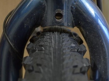

Сварные вилки, сверху закругляются и грунтозацепы торчащие вбок и вверх таки в это закругление трут. Тот же 29й харикейн у меня был на грани фола.
ширина меряется по крайним точкам шипов
поэтому при одинаковом размере это просто кажется что торчат
Ширина таже, но шипы выше, чем просто голый балон, а вилка тоже не квадратная.
у покрых умеренной зубастости боковые шипы не сильно выше центральных
но если это так сильно беспокоит
то можно взять какой нить конти рэйскинг у которого шипы одинаковой высоты и не торчат

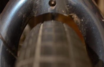

Неужели это так сложно понять, что вилка сужается быстрее, чем заканчивается покрышка? И если для 28х покр там зазор 60, то для 29х уже гораздо меньше. Вот на картинке харрикейн, с которым уже ездить было нельзя.
Вот для сравнения с яблоком. И такая ситуация будет на большинстве рам по 42е покрышки. Поэтому яблоко практически единственный вариант ездить на 2-2, 5 атмосферах. И вроде марафон суприм, но чет меня жаба задушила попробовать. Все остальное будет серьезно больше весить. Ну может там еще бескамерно можно на более узких покрышках, хз.
