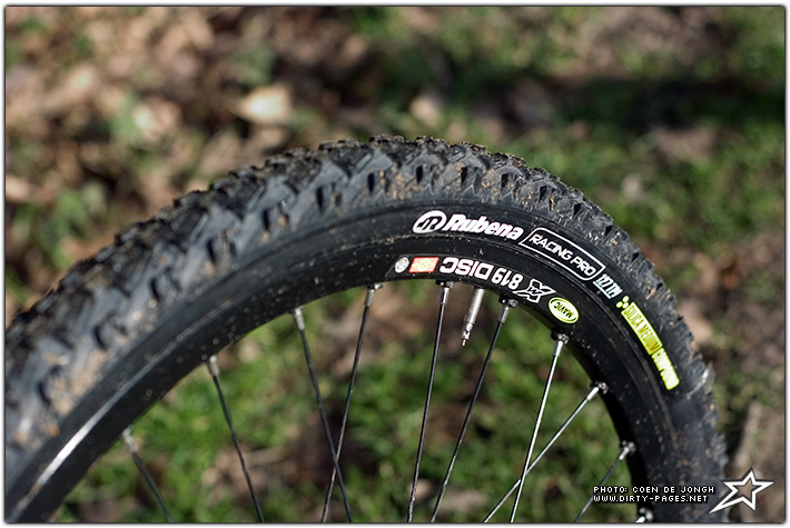

А заднее кола я все-таки уломал...накинул борт и твою...короче во:
А на упаковкке было нарисовано...
После твоего объяснения, Никит, все ясно - здесь просто прорезиненный корд... (Y)
Ну я вижу просто картинку с упаковки, которая общая для обоих типов покрышек (обычных и Tubeless).
Нигде ведь не сказано, что твоя именно в версии Tubeless, такое указывается, как правило, прямо на покрышке.
Вот Model Tubeless:
Вот обычная (Model with tube):
Заметил, что Рубена зефирос на бескамерке пускае...борты идеальны, все стоит, но пускает...
Вот такая вот неприятность оказалась...
Рубена новая, обменять не представляется возможным (нет чека да и от Минска далеко)...вслипнув, пытаюсь верить в гермет...
