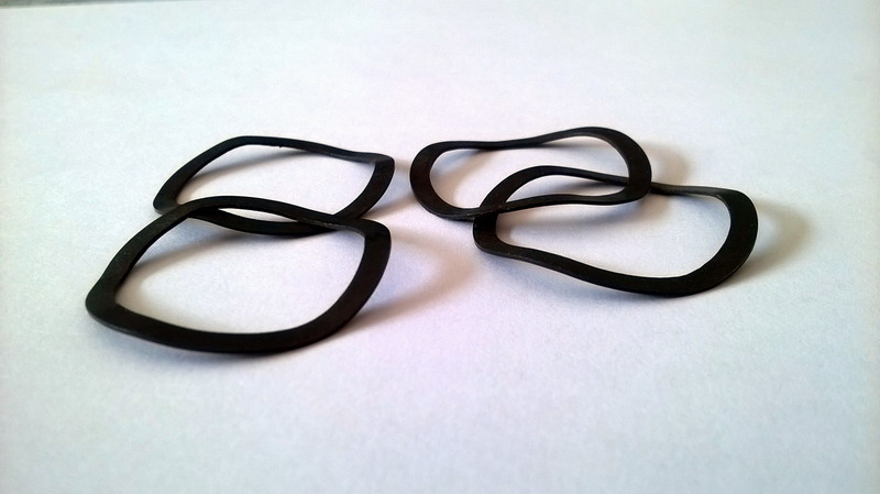

Разобрался. Известная проблема с O-Ring в новых Solo Air. Будем менять.
Это всех Solo Air касается или только сидов?
Это уже к мастерам местным.
рокшокс снова наступает на старые грабли

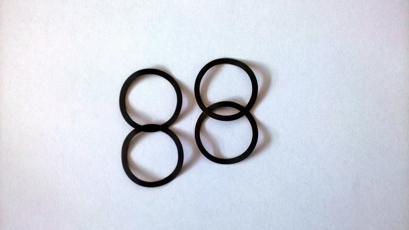

новый старый соло, сектор, 14й год, 1к км пробег. дрысьдрысь, и после этого не открывается клапан негативки - вилка не накачивается нормально. надо думать, чем заменить это кольцо...
раньше хоть ломающееся колечко не приводило к неработоспособности вилки :)
Из какого материала кольцо?
Материал кольца, размеры, дорого. |-))
волнистое металлическое пружинистое кольцо.
Капралоном заменить не? :D
как ты капролоном замениш плоскую пружину
если только поролоном каким нить
или пористой резиной
