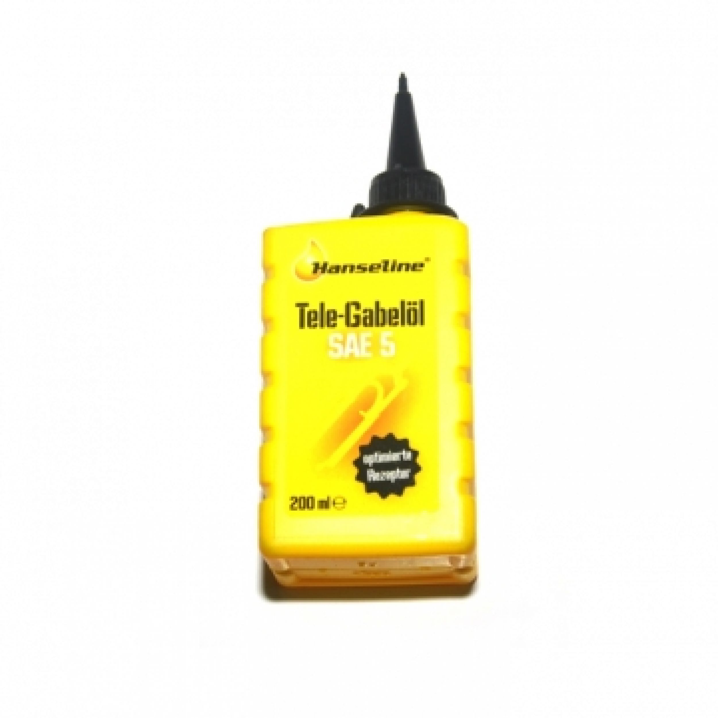

у меня похожее образовалось после смены масла в демпфере на XC32, при том же давлении продавливаю руками до половины, раньше мог больше. и тупящая работа на мелочи. при смене масла в воздушную пружину не влазил, т.к. перебирал не так давно. но залить я решился, масло на картинке ниже.
надо будет за Liquimoly идти в автомагаз.
ох уж этот Велобаза со своим маслом))
