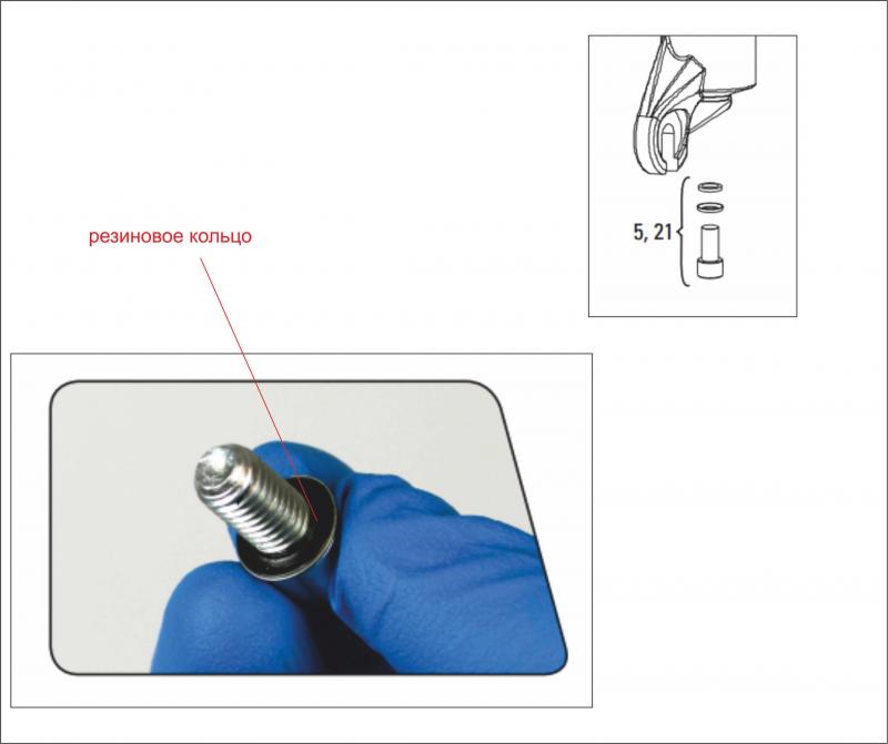

всем привет, появился вопрос: начала минимально подтекать вилка rock shox XC32. на руках имеется ремкомлект, поэтому думал, что найду в нём нужный уплотнитель, поменяю его на болте, который прижимает шток вилки к штанам, и дело с концом. Но этого резинового уплотнителя в ремкомплекте нету или я не распознал его. Начал искать в интернетах, нашёл взрыв-схему от срэма, а там, то что указано на картинке снизу. Вопрос: этот уплотнитель есть в ремкоплекте? если нету, то где можно найти и является ли он причиной подтекания.
1. это не резиновое кольцо.
2. есть.
спасибо, казалось просто, что резиновое. в ремкомлекте присутствует на самом деле, пластиковое кольцо и металлическое (те что на взрыв схеме). Это причина подтекания? либо надо, что-то другое предпринять?
