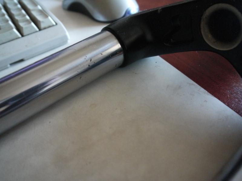

Подскажите какие способы для устранения точечных пятен коррозии на ногах? Тора, ноги стальные. мелкой наждачкой и заполировать же не достаточно?
тут наверно больше ничего и не сделаешь, можно конечно это место залудить, потом зачистить и полирнуть. но это все временные меры. зимой точно не эксплуатировать.
Если покрытия (хрома или никеля) уже нет на большой площади-тогда да, абразивная обработка вплоть до 3000 грит по желанию.
Если покрытие есть, а коррозия именно питтинговая из-за пористости покрытия-то просто пополировать ГОИ на тряпочке для того, чтобы убрать острые края коррозионных пятен-чтобы не так царапали кромки сальников.Более грубые абразивы типа наждачки, пусть и мелкой, я б не использовал в этом случае, так как будет излишне истонятся покрытие ног.
Я так думаю...
Да капецтвоей торе еще года 4 назад был. Укатывай!
это уже другая :)
там не сильно всё страшно
