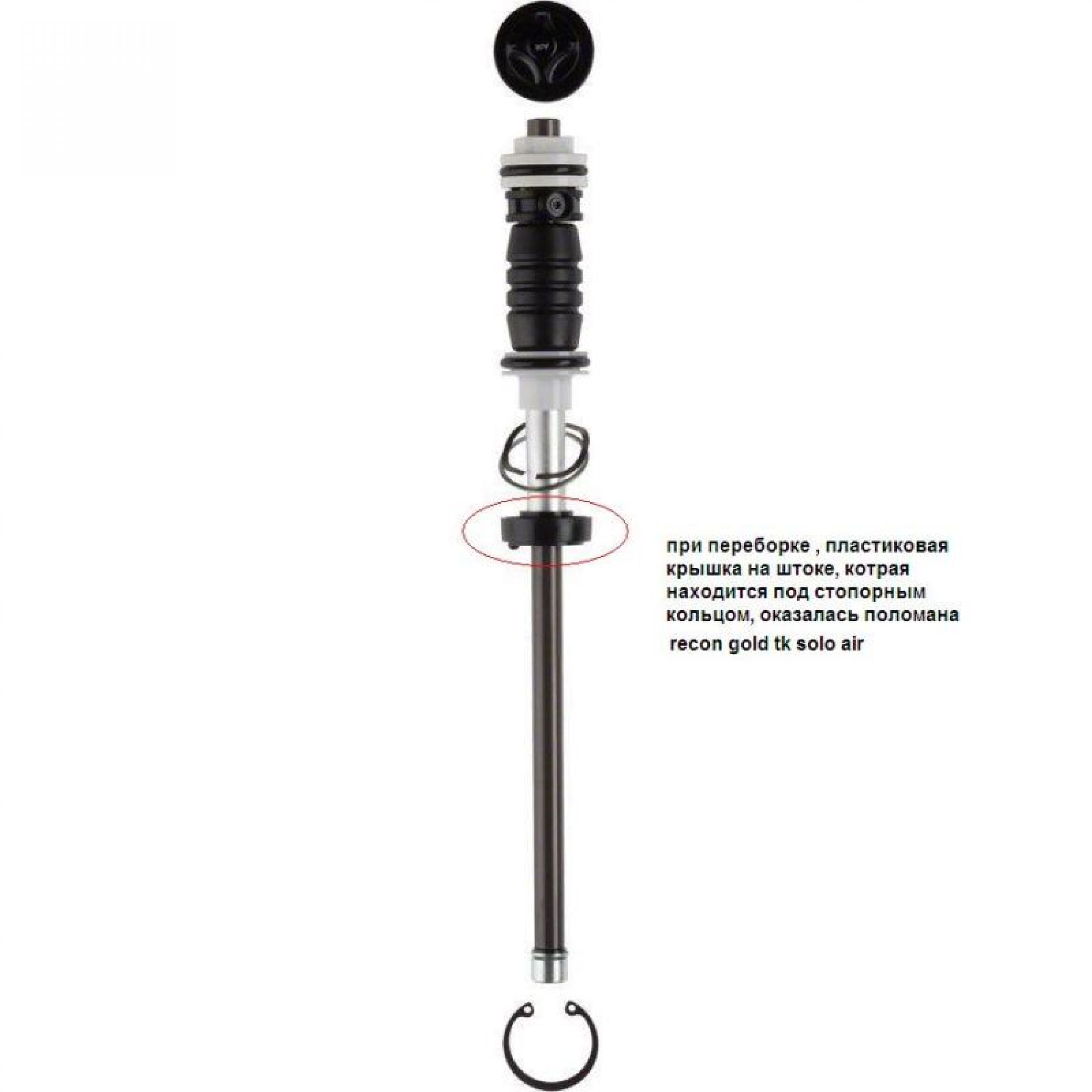

привет может у кого есть или знает где взять?
У мня нет.
