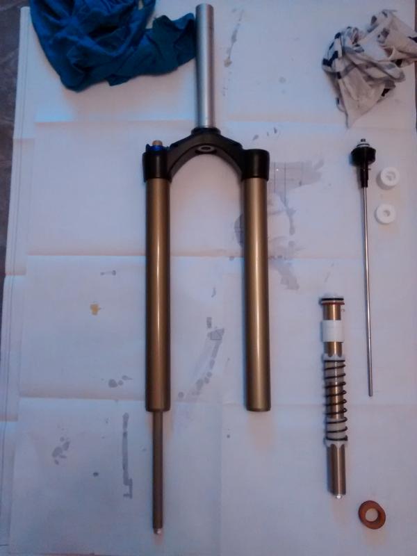

Может кому интересно, Magura Wotan 160/120
Воздушная пружина + самопальные сгонные проставки и проставки для увеличения прогрессии.
Самопал беленький.
