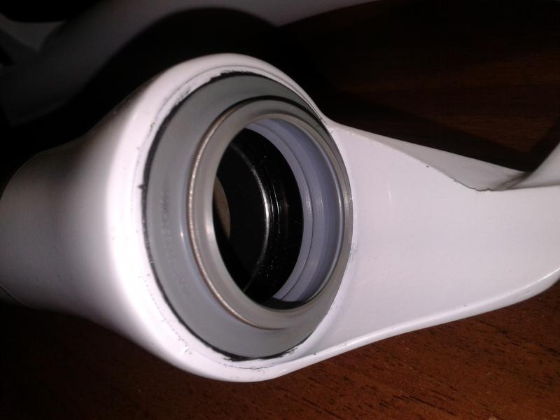

Может кому-нить будет интересно, установил пыльники Rock Shox в SR Suntour Duro DJ-D 130mm.
Обточил пыльник при помощи оправки на токарном станке, пришлось стачивать до металлической основы пыльника, посадил все на герметик. Пыльник впресован с минимальным натягом. Герметик маслостойкий, когда застывает станговиться достаточно твердым, но сохраняет минимальную эластичность.
Я разделывал посадочные отверстия в штанах вилки, правда, XCM.Гемора значительно поболее, но теперь следующий комплект сальников встанет без проблем.А каждый раз обтачивать...не.Или могут быть варианты с нахождением в продаже сантуровских пыльников?
Посадка на герметик-грамотно, и намертво.Надёжно, в общем.

мне кажется, что конструктив пыльников у RS будет чуть получше, конечно вилка не того уровня, чтобы почувствовать разницу в пыльниках. Дело не в том чтоб купить и поменять, ну нравиться иногда заморочится и поэкспериментировать.
а у дуролюкса ноги не толще...?
