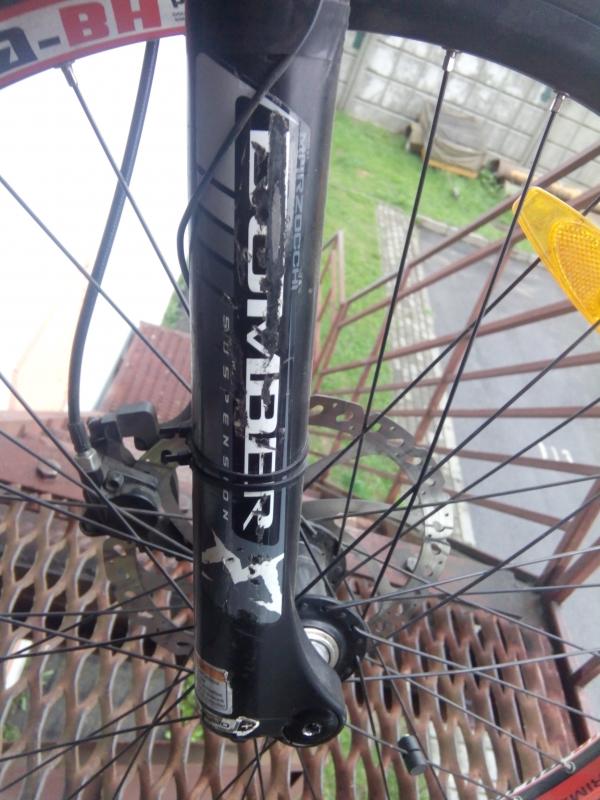

Здраствуйте, так получилось что я угробил свою вилку Fox 32 Float Evolution 100 CTD, под колесо 29 дюймов, фото не очень, оторвал гориллу от штанов, где поближе, можно подыскать замену, могут ли подойти штаны от вилок не фокс?
Современные вилки весьма чувствительны к изменениям в конструкции, тем более к таким. Если добавить сюда небезызвестную нежность ног Фокс, то становится очевидным, что единственно верным решением будет поиск штанов именно Фокс причем с таой же или аналогичной модели.
ZXV конечно частично прав, но я бы рекомендовал искать оригинал, тем более что ценник и сложность поисков одинаковые. ( в свое время вдел на ебэе в достатке).
