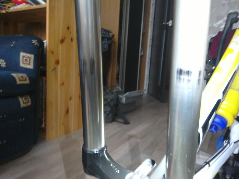

Доброго всем дня! Купил я как то весной у одного нашего продавца новых вилок вилку РокШокс ХС32. Поставил. Проехался. А давече решил её перебрать, так сказать, глянуть, как отозвались на её состоянии прошедшие пыльные километры...
И ох...ел...
Результат:фуфельное покрытие протёрлось бушингами насквозь, при том, что после каждой поездки (а это около 30 км) ноги трепетно протирались влажной салфеткой от грязи, потом на них капалось масло, вилка прокачивалась, чтобы выгнать грязь из под пыльников...и т.д.
Перед эксплуатацией было ТО-0, грязи, стружки в штанах не было-всё вымыто и вычищено до стерильного состояния, залита трансмиссионка GL-4.
Меня сразу насторожило, что при первых же прокачках новой вилки на веле на ногах сразу же пошли продольные следы.
Покрытие протёрто именно материалом бушингов, сверху больше, снизу-меньше, там нагрузка меньше...
Собственно, у меня вопрос:ЗА ЧТО, БЛ...Ь Я ЗАПЛАТИЛ ПОЧТИ 200 ЕВРО? За такое говно?

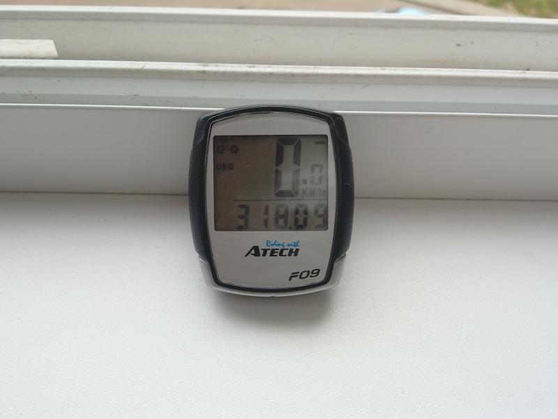

А пробег этого китайского фуфла за теперяшний летний сезон вышел вот такой-нету времени счас кататься, сколько хочется, увы:
У вас протертость не бушенгом, а абразивом в бушенге или алюминевым кольцом в который вклеян бушенг. Материал бушенга ПТФЕ.
Да, я идиот и не могу определить или увидеть, что с бушами всё в порядке.Абразива там нет, по крайней мере, внесённого извне-я ж писал-всё было стерильно вытерто и вымыто..Сейчас на их поверхностях-чёрный налёт, какой бывает на мелкой наждачке, когда трёшь ею металл.И синие кляксы...нафига они? Не чистый там политетрафторэтилен, ой не чистый...Жопой чувствую. ;D Поролонки чёрные, как дизельная отработка-от продуктов износа покрытия.
Откуда там абразив? Пыльники новые, за ногами следил...
а в мануале что написано лить?
ссзб. приносят много ХС32 с бОльшими пробегами - я такого пока не видел.
паша не становись иваном
Ну да, в КПП автомобилей с куда большими нагрузками GL-4 работает десятилетиями, и ничо, а тут вот бля в сраной вилке охренеть какие нагрузки, что трансмиссионка не справляется, а вот чудо мега жижа от супер фирмы срам-да, спасает и защищает!
А просто покрытие ног-говно рыхлое и прозрачное от тонкости, да бушинги из грязи-вот и весь секрет.
Ничо, что на их сайте чёрным по белому-ноги не покрываются гарантией и относятся к быстроизнашивающимся расходникам типа резинок.
Они теперь их из мусора и лепят-пофигу, не гарантия.
Экономика говна...

Нефиг было ГЛ 4-й лить. Надо было лить масло, да то, что по мануалу.Миллион этих хс30/32 носят и мало с какими такое происходит, даже с теми, которые ТО в глаза не видели и с пробегом много больше.
//-( Так Вы этого и не увидете, там микроны. Нсли было бы больше в ногах Вашей вилки, было бы отверстие. ГЛ фактор, это количество добавок в масле. Чем больше цифра, тем болбше добавок. Добавки увеличивают скольжение, но они агресивны. Разрушаеют как металы, так и уплотнение. |-))
