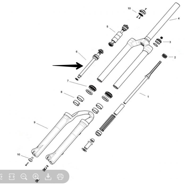

Может валяется у кого в мелочевке затычка GATE от рокшоксовского Motion Control демпфера? Вчера по лесу попоплзал - где то веткой сорвало ) Не хоцца колхозить из подручных материалов )))
Слева с надписью GATE
Или подскажите где заказать. На БД/БК чота ничо не нахожу такого.
