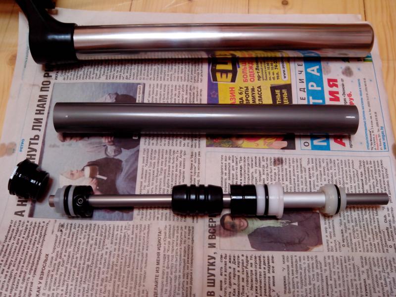

делаю ТО вилки XC32 Solo Air.
когда разобрал пружину, увидел что проставки для изменения хода вилки стоят ниже Top out bumper, а по мануалу их ставят выше.
как правильно их установить?
спасибо.
и еще выявилась одна проблема: отвалился кусок покрытия с башинга.
к чему это может привести?
