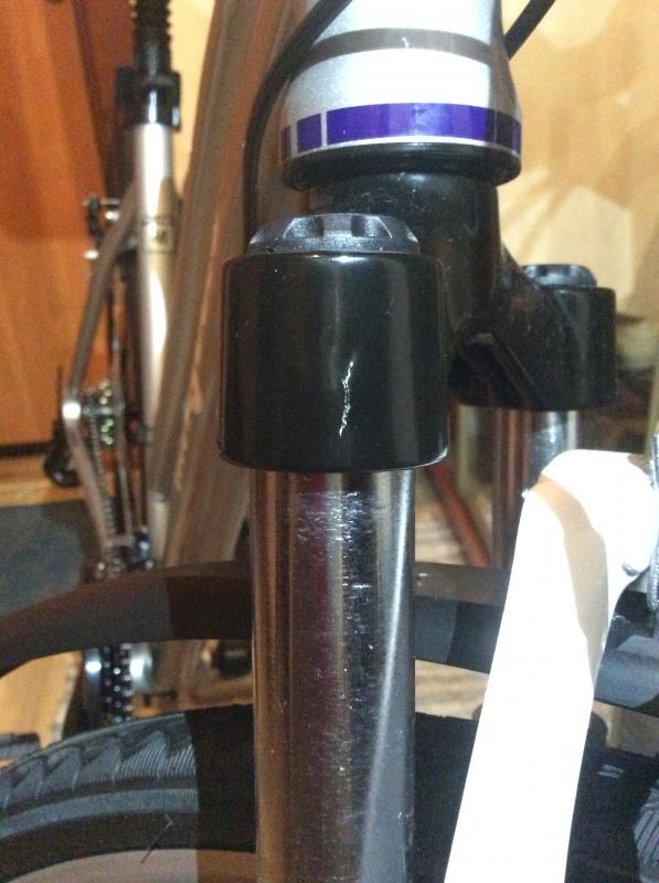

Приветствую. Сегодня глянул на вилку - трещина в верхней части. Это смертельно? Велосипед новый, повредить сам никак не мог.
это ж не вилка
новый велосипед - менять по гарантии

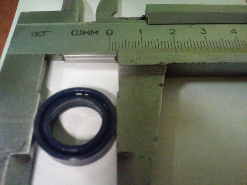

Вилка manitou scareb super 2002 года.
Течет масло из демфера в штаны.
Подскажите где достать расходники или как можно наколхозить?
пробовал фумку - помогло, но ненадолго ((

- Чейн.
- Купить в вюрсте/другом месте несколько орингов похоэего размера и пробовать.
верно!
Везде искал, нигде нету. Проблема в том, что там не обычный оринг, плоская резинка.
