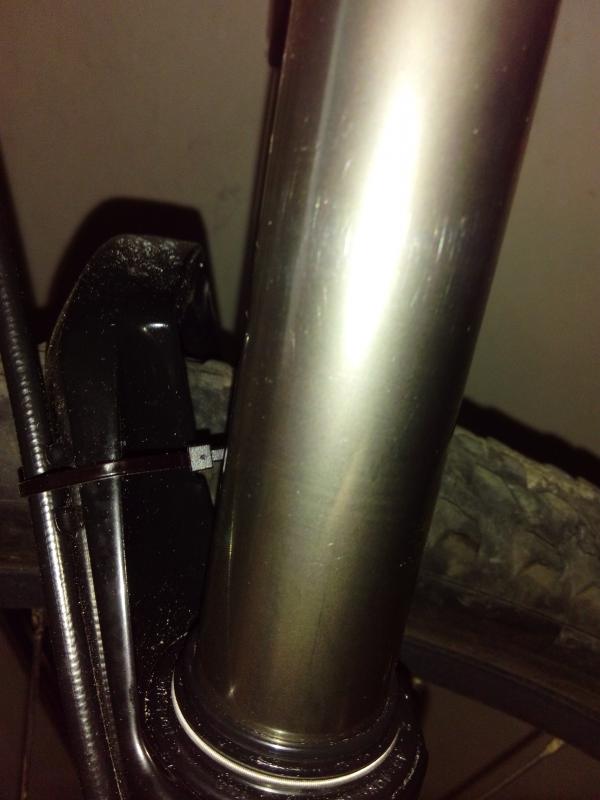

Друзья подскажите, должны ли появляться мелкие царапинки на новой вилке? Они видны только если на них светить под углом фонарем или на ярком свете, на палец не ощущаются, вилке делали нулевое ТО. Или ноги вилки должны оставаться в первозданном виде, или все же пока притирается , должно появляться, вилка Recon Silver TK Solo Air 29" Federgabel Modell 2016
Более того, для современного "сатин никеля" так вообще-обязательно.Он вообще быстро протирается. Увы, экономика говна... :-[
