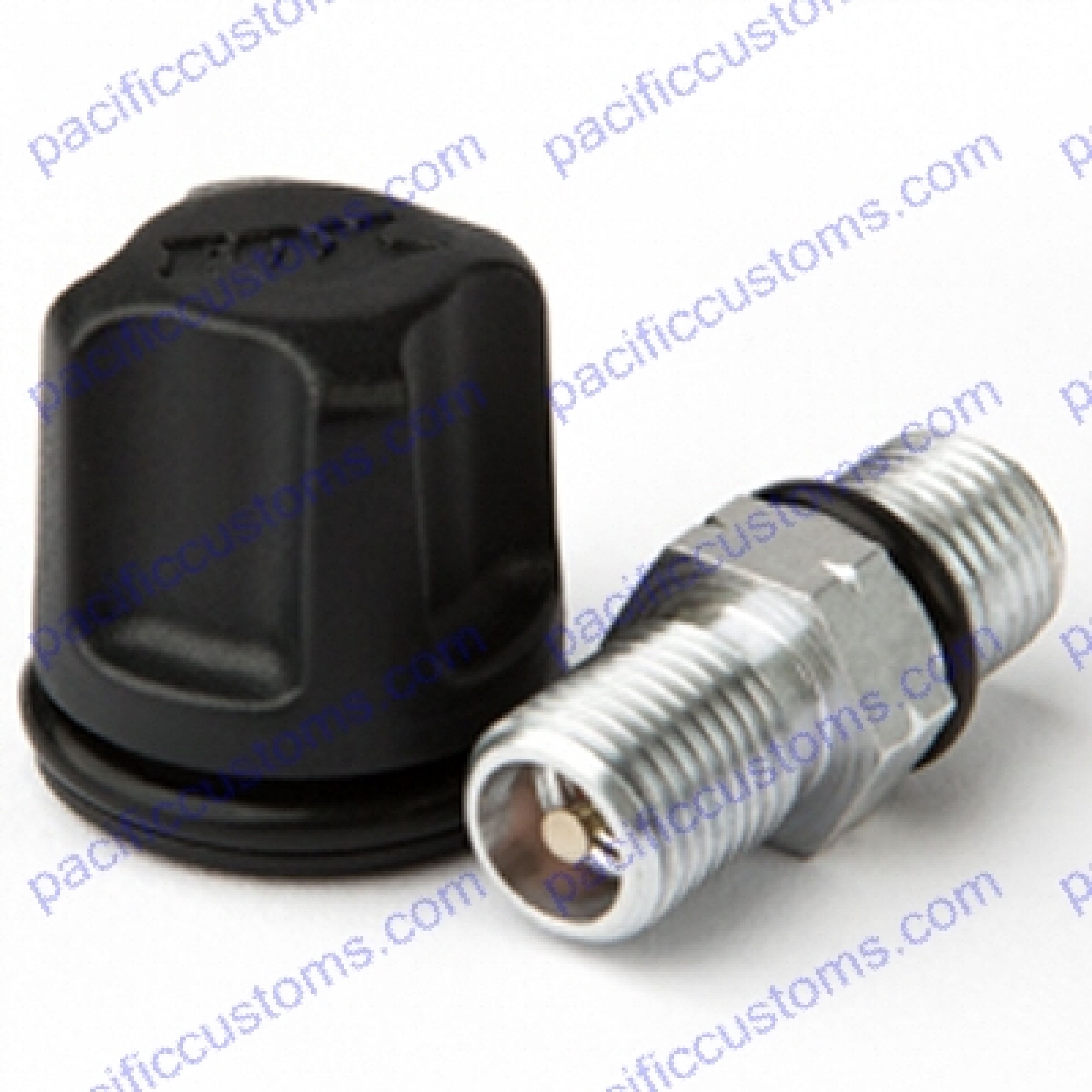

Привет! Подскажите у кого есть ниппеля в воздушно или азотно наполненные вилки?
см. приложение
