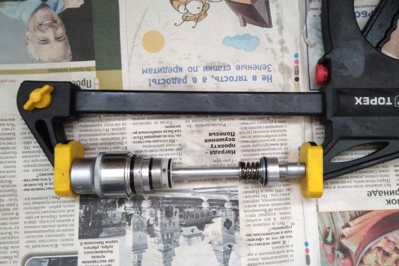

Кто сталкивался, разборный ли демпфер BlackBox Ti от горшокса? Верхнюю часть как в МС открутить не удалось. Видны заклёпки на титановом корпусе, на которых собран демпфер. Может ошибаюсь?
Я высверливал заклепки
По итогу, сперва высверлили потом раскрутили. Иначе не хотелось ему быть разобранным
Получилось вот так!
Зачем с двух сторон было разбирать?
