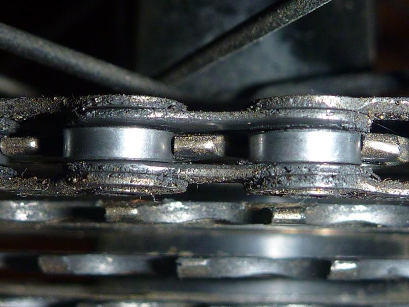

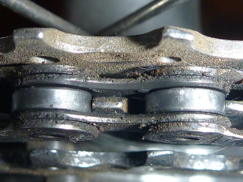

Разрешите вклиниться. Я например смазываю свою цепь смазкой предназначенной для цепей высоко скоростных дорожных мотоциклов, хорошая вещь " MOTOREX", ( 15$, за 0.5л) а там требования по круче к цепям. Из этой области есть еще смазки для цепей кроссовых мотоциклов, а там грязь вода и требования еще жестче. Экспериментируйте и выбирайте свое.
А в чем круче требования?
В мотоциклах стараются сделать цепь легче и делают все тоньше и тоньше?
Давление в пинах, на кв.мм. больше, чем у велов?
А как же пыль, грязь, вода у велосов и почти отсутствие их у моциков?
Берутся скорость вращения, (нагрузка) при этом смазка не должна тупо вся вытечь. В мотокроссе воды и грязи более чем достаточно и смазка должна выдержать. Проникающая способность в пины, берутся тесты на налипания грязи, пыли, что её на дороге нету? Но любую цепь чем бы ты её не обрабатывал после 50км валяния в грязи, песке, глине, воде надо мыть и смазывать
Все это я взял с мотофорума. Найди в нете.
Так есть сравнения с велоцепями? Мне что то кажется, что "нагрузка" - это не скорость вращения, а давление в пинах, которое смазка должна выдерживать не выдавливаясь из пинов. А тут уже большую роль имеет площадь контакта в пинах.
Поддерживаю.
Цепи как раз рвут когда в горку высокую передачу карданят и так же убивают за 500км ездя на высоких передачах. Перепробовал кучу смазок разницы особой не заметил. Всю зиму вообще цепь "лужами" смазывав. Смазка главное чтоб была любая. Выше каденс - меньше нагрузка на цепь и соответственно ее износ. Прошлый сезон вообще забил на цепь и смазывал только когда уже совсем чумазая была и мыл всего 2 раза за сезон. за прошлый год 6 тыщ проехала и по снегу примерно под 1000. Цепь изнощена на 110% в апреле всю трансмиссию поменяю. Кассета плюс цепь и передняя звезда на 8 скоростей стоят 25 евро и платить за маркетинг супер-пупер смазку по цене половины трансмиссии не вижу смысла. Рохлофа 50 мл хватило на год даже осталось еще. Мотек не понравился большой расход и цепь черная уже через 50км, то же самое что и PRESTA и по запаху и по цвету и по цене, спрей все таки не мое. понравилась шимана в черных баночках. В этом году буду ездить на зеленом финишлайне.
вмешаюсь! окружные скорости на вело ниже чем на мото цепях, в следствии чего цепь не в состоянии сражаться с попавшим на нее песком и всем остальным. мото смазка очень липкая и стойкая чтобы хорошо удерживаться при высоких окружных скоростях. основная ее задача это уход и смазка резиновых уплотнений в звеньях цепи O-Z-X Ring в вело цепях этих уплотнений нет. сам не однакратно пробывал когда нечем было мазать кастрол и мотюль, все хорошо пока с дороги не съезжаешь, потом цепь становится цвета песка или земли, того в чем капаешь. и оттереть этот песок не самая простая задача, только мыть. гавно одним словом мото смазка для мтб.
