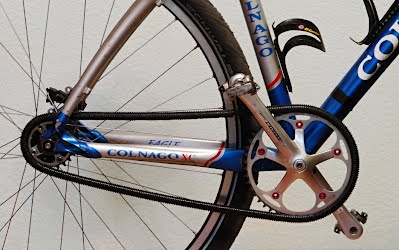

наткнулся в нете на такую хрень. кто, что думает по этому поводу?
кроме того, что постоянно надо следить за натяжкой цепи, иначе будет бринчать внутри короба.
заколхоженная альтернатива
лучше уже

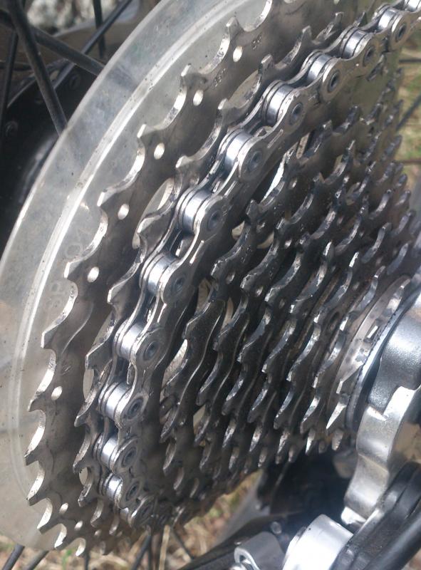

Делать было нечего и, начитавшись велофорумов, решил сварить цепь в парафине |-I
Вымыл цепь в бутылке с керосином, растопил парафин на водяной бане (парафин брал в магазине, где варят самодельное мыло), погрузил туда уже чистую цепь и помешивая 15-20 минут варил //-( Достал, подождал пока остынет и надел на вел.
Из плюсов: цепь постоянно чистая, на неё не налипает ни грязь, ни песок (это для меня было огромным плюсом, думаю, что для людей, которые каждый день ездят на работу по городу в каких-нибудь брюках это тоже оценят). Так же говорят, что хватает смазочных свойств где-то на 300 км, пока проехал только 100 км (50/50 грунт/асфальт) полет нормальный, фото ниже. Износостойкость цепи повышается, как пишут те же интернеты, т.к. не налипает грязь, которая в виде абразива и съедает цепь со временем.
А вот из минусов можно отметить то, что передачи переключаются немного с задержкой, т.к. цепь немного потеряла гибкость в поперечных направлениях, хотя сейчас по-мойму уже прикаталась и нормально переключаются, а может уже привык. И конечно же геморройный и долгий процесс варки, даже не сколько варки, а сколько чистки цепи в керосине. Думаю что в дальнейшем, если варить ещё раз буду, то обойдусь без керосина - цепь практически чистая.
На фото черное - это не грязь, остатки парафина, они сами со временем осыпаются.
