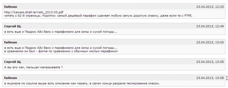

(чистый, для смазки цепи годится)
|-)) |-)) |-)_)
рад что у вас хорошее чувство юмора, но где там смешно?
а если серьезно, то очищеный парафин П-2 вполне годен в качестве смазки для цепи
ссылка раз: http://velovanino.livejournal.com/13182.html
ссылка двас: http://velobratsk.ru/forum/17-2493-1
и еще много подобных тем можно найти при желании
какой к черту парафин?
цепь в парафине нужно именно варить
|-)) в покатушке или походе, варим цепь в котелке....
Если запищала сильно и неожиданно, например в длительной поездке, то можно смазать поверх парафина жидким маслом, но потом цепь желательно повторно отмыть растворителем.
