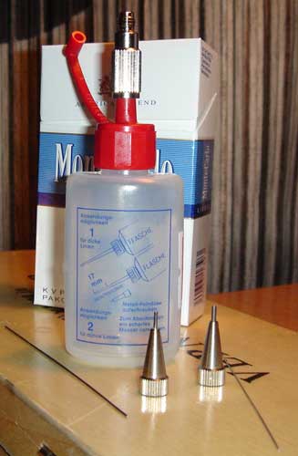

Попиновый фетиш, камрады!
Два сменных штуцера, с разным диаметром отверстия (для масел разной текучести).
Переходник для любой штатной масленки.
две проволчки для прочистки.
Я тащусь.

а у меня зато масленка модная!
в магазине для художников.
эта хрень для изготовления контуров (по стеклу или по ткани). стоит совершенно невменяемых денег.
7-8 тыщ.
по идее если толстую иглу от шприца одеть на масленку - будет тоже самое :)
