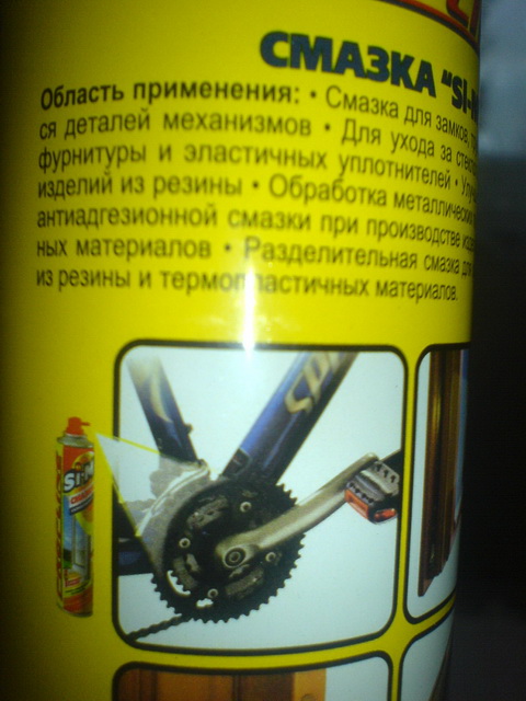

Если у вас Спеш - смело мажте трансмиссию брестской силиконкой! :)
это для звезд, судя по картинке, для цепи нужна спец смазка!!!))
Бред какой-то, смазывать звезды... ))
согласен!

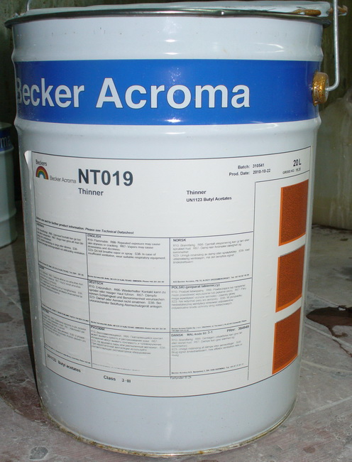

Мою цепь в полиэтиленовой бутылке с большим горлышком и соответственно с закрывающейся крышкой - ёмкостью 1л.
Применяю "Ацетон", "Растворитель 646" или разбавитель для полиуретановых лаков "Becker Acroma NT019" в объёме 0, 4-0, 5 л.
По степени агрессивности, начиная с максимальной: "Becker Acroma NT019" -- "Ацетон" -- "Растворитель 646".
"Becker Acroma NT019" - снимает краску даже с олдскульных авто, холодильников 70-х ))))))))) - ПРОВЕРЕНО в небольших количествах.
Процедура мыться цепи:
1. Погружаю цепь в растворитель - затем трясу в течении 1 минуты;
2. Сливаю грязный растворитель;
3. Данную процедуру повторяю - 3 раза.
Время высыхания остатков растворителя на цепи при температуре 20 градусов - 2-4 мин (зависит от растворителя).
Данная процедура максимально вымывает грязь с цепи (размываются самые стойкие смазки а также максимально вымывается грязь).
Приспособления для мойки цепи необходимы если возникают "трудности" со снятием цепи - влом снимать, отсутствует выжимка цепи и т.п. ))))).
Никакая мойка по скорости (а соответственно и по качеству при равнозначно затраченном времени) не сравнится с данной процедурой - ПРОВЕРЕНО!!!!
НЕ БОЯТЬСЯ: После контакта растворителя с кожей - остаются белые пятна, вследствие вымывания кожного сала (жира) с верхних слоёв эпидермиса.
