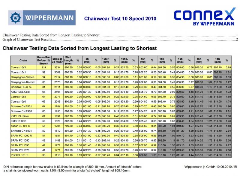

Цитата сообщения от atton отправленного 19 Фев, 2017 в 14:44
а почему сравнение 10 года? да 95-й цепи нет
потому что такие данные нашлись в сети. есть посвежее такой тест - закидывайте в тему.
"я только спросить".
Видел у них немного другой тест - Проверка растяжения цепи под нагрузкой
