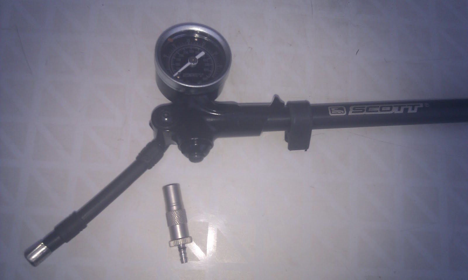

И очередной фэйл Васи: внимательно смотрим на механическую пипку:
(тут можно рассмотреть детальнее)
Я и сейчас не считаю его гавном, и более того, пользуюсь таким.
Объясню причины использования именно этого насоса:
  1. механическая головка
  2. Поверенный манометр
  3. большая длинна корпуса насоса (позволяет быстро и точно качать)
  4. редкая возможность накачать кое-что раз в год до 520-и пси
  5. полностью разборный и обслуживаемый.
Есть один минус:
Очень дохлый шланг - надоело починять.
Поэтому если кто-то предложит такой же Скотт новый - куплю.
Рокшокс не куплю, потому что у него нет поверенного манометра, нет механической пипки и точно такой же галимый шланг.
