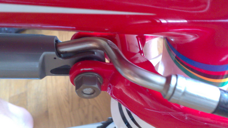

Поднимаю тему несчастных владельцев Спешиков с задней подвеской с BRAIN.

Поиски веломастерских в Беларуси не увенчались успехом. Самостоятельная разборка не дала результатов (хотя все остальное я всегда сам обслуживаю неплохо). Прибег к помощи спецов из Поехали. К тому моменту из-за отсутствия своевременного обслуживания аморт вышел из строя. Трубочка от брэйна к аморту надломалась. Отдал тушку на изучение Василию ZXV. Был 2011 год на дворе.
За отсутствием сервиса пришлось раскошелиться на новый аморт с брэйном. Его, к слову, найти в продаже очень нелегко! С США заказывал.
Проблема на некоторое время забыта. Тем временем 2-й аморт затребовал обслуживание. После контакта с Василием выяснил, что тот аморт за два года так и не оживился. Неужели каждый раз вместо обслуживания придется покупать новый аморт?..
в целом трубочка надломалась изза лайтгейской конструкции
может есть еще факторы
но у меня нет идей
как может быть связана
поломка трубочки со своевременностью обслуживания

конструктивно аморт с лайтовой трубочкой брэйна расположен под верхней трубой рамы. Как результат, при движении трубочка протирается об верхнюю трубу рамы в силу того, что аморт сильно складывается даже на небольших ямках.
