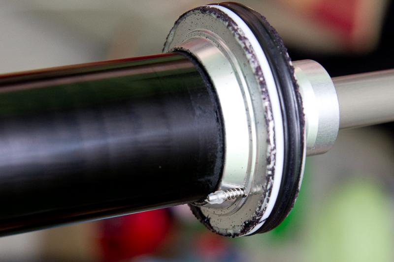

Там аморт травит наружу воздух, работал по-суху, все кольца убиты и не держат:
ну и что с того
то что травит еще не означает что кольцо на возд поршне убито
даже если изношено то можно полечить
главное чтобы разрывов небыло
Ура! Заказал ремкомплект с баночкой фирменной смазки для амортов DT Swiss, до конца сентября приедет. :D А я уже думал что новый аморт покупать над...))) Только что то не могу открутить банку, после того как поджал... //-(
большинство амортов в сервис в таком виде приходит, т.е. грязными и без масла, правда люди замечают проблемы до того, как успевают подохнуть резинки. В указанном, Вина владельца - инфа 100%
Цитата сообщения от black_thrush отправленного 24 Авг, 2014 в 18:53
И в чём вина владельца?! Велик проехал 3500км по суху, в говнах практически не был, аморт закрыт подседельной трубой. Всё работало как надо, пока вдруг не начал быстро спускать воздух.
И самое интересное что я несколько раз спрашивал на форумах о том стоит ли лезть в задний аморт и перебирать, и всегда мне "умники" форумные отвечали хором, мол "не надо, в аморт вообще лишний раз лучше не лазь, если всё работает хорошо"....
Да и проблемы с самим амортом, как таковой, серьёзной тут нет, просто заменить резинки. Проблема в недоступности ремкомплекта для DT Swiss...
Заходим в инструкцию по эксплуатации и там внимательно читаем. Для амортов после 2013 года (рискну предположить, что аморт может быть и старше и сервисный интервал у него может быть меньше) полный сервис полагается после 200 часов. это средняя скорость 17, 5 км/ч
Да вы батенька лось, если вкатили 3500 за 200 часов (могу поверить, только если байк исключительно для гонок использовался, а если для гонок, то сервис должен быть в разы чаще).
Еще есть парочка операций, которые нужно выполнять "перед каждой поездкой" - спорим не выполнялись \m/
чудес не бывает, симптомы какие-никакие появились давно, просто их вовремя не заметили, а скорее всего и не проверяли даже.
У большинства это черные кольца на штоке, но ДТ же Чорны |-))
Это не Фокс, который может пробегать иногда и под 15 тысяч без сервиса.
