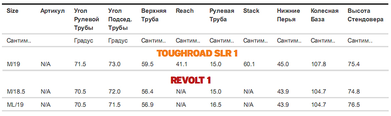

Цитата сообщения от eugen_t отправленного 7 Мар, 2017 в 20:20
С этого начинали - рамы на палку и на баран разной длины нужны, кроме прочих мелких нюансов.
ЗЫ
3-4см, ИМХО (по личному опыту, да и по таблицам примерно то же самое)
Да-да, спасибо, я помню. Видимо, не совсем правильно фотки сравнивать. По таблицам действительно база Револта троху карацейшая за Тафроада. Непонятен сакральный смысл двух близких ростовок, но о 18, 5, пожалуй, мечтать буду больше, чем о 19 #)
Однако есть опасения, что это окажется короткий вертлявый вел с узким рулём. Меня кургузый ситибайк в этом смысле изрядно достал, всё время подруливать приходилось, сам курс не держал. Когда пересел на длинного "Бредового" с широченным рулём - гораздо приятней показалось. А тут снова укорачиваться...
Есть такое. Рецепт стандартный - берёшь раму смежного размера и короткий вынос. Но это если ты что-то приспособить хочешь для туризма, а на специальных велах всё уже приспособлено, рама удлинённая и вынос короче некуда. Тут ещё важнее правильный размер сразу взять, потому что лишние 3см тебя замучают, а укоротить уже не получится.
Degen1103
Гляжу, у явно туринговой Финны в ростовке М база 1062. Невелика, в общем-то, разница... Или в плане устойчивости каждый см на счету?
