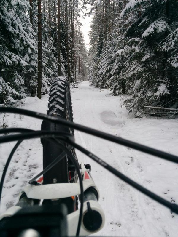

и шиповка Nokian Mount and Ground 26x1.9 на зиму.
Обкатал Nokian - впечатления положительные. Накачал до 2bar и прокатился по Валерьянке, вся трасса примерно как на фото. По утрамбованному снегу держат отлично, даже на поворотах не сносило. По рыхлому снегу хуже, но тут любые шипы не справятся, т к срыв происходит в толще снега а не по протектор. В конце пошлифовал по голому льду на автодроме и штурмом взял торчок - тоже без проблем, предсказуемое поведение. 0 падений за 20 км, в прошлом году на Fast Track в тех же условиях падал раз 10. Надо брать )
