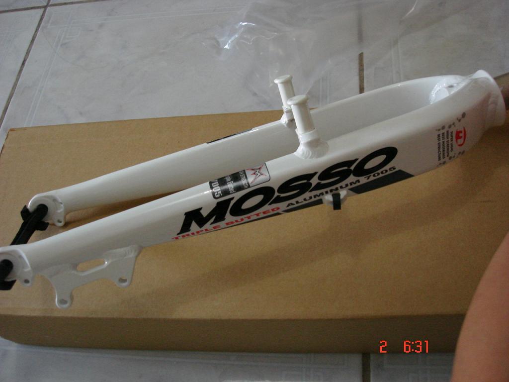

Еще можно купить недорогую жесткую вилку Mosso, а сэкономленные деньги отдать жене потратить, например, на нормальную гидравлику и втулки под диск

911, спасибо, но вилку точно нужно не жесткую.
