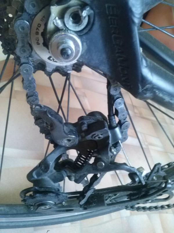

Ехала по лесу, сломался петух. Переклюк тоже довольно сильно перегнут, не знаю, удастся ли его привести его в рабочее состояние. Фото поломки во вложении.
Подскажите, пожалуйста, как подобрать петуха, он под переклюк выбирается или в зависимости от модели вела. Родной переклюк стоял SLX на 9 передач, если его удастся починить, оставлю его, если нет то или куплю аналогичный новый или поменяю на XT На 9 передач. Вел гибрид Bergamont.
форма петуха определяется только рамой. искать по модели рамы или производителю

Гибрид - на то и гибрид, что на нем и по асфальту можно ездить, но иногда и по лесу, если придется. Да и ехала я не по корням и пенькам, а по укатанному грунту. 90% моих велопутешествий пролегает по асфальту, но бывает и лес, ничего ужасного в этом не вижу. Да и почему интересно гибриды не должны "жить в таких условиях"? Компоненты все стоят на нем для горного вела. Зачем ему двойные пистонированные обода и переклюки класса Shimano SLX? Мой гибрид прочнее среднестатистического минского "горника".

Сменить держатель переключателя, переключатель показать соображающему человеку на предмет возможности дальнейшего использования. И кататься дальше как и где заблагорассудится.
https://poehali.net/forum/velo-baraholka/privod/petuh-velosipednyj/ товарища не рекламирую, но в теме фотки кучи петухов
