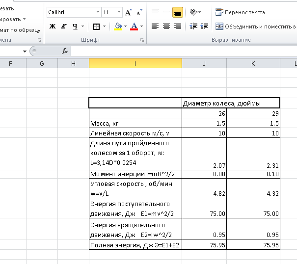

Расчет выполнен в экселе. Все формулы расписаны.
Как видно из картинки оба колеса на одинаковой скорости будут иметь одинаковые полные энергии, это значит, что чтобы разогнать колесо найнера и 26 понадобиться затратить одинаковое количество сил

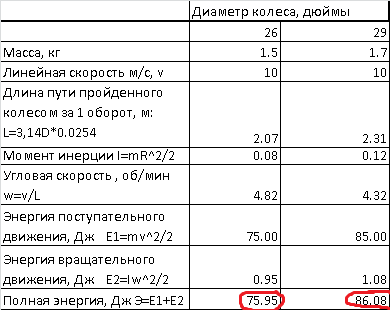

Цитата сообщения от xaber отправленного 8 Дек, 2011 в 22:21
Основное утверждение:
Цитата сообщения от xaber отправленного 30 Июл, 2010 в 22:30
Тут все просто. Все дело в одном моменте, моменте инерции. Момент инерции относительно оси зависит от массы и от её расположения. Чем больше масса и чем дальше она от оси, тем больший момент инерции у колеса. В итоге когда большую массу надо заставить быстрее ускоряться, тем большую силу нужно приложить.
Первая поправка Мамонта:
Цитата сообщения от отправленного 30 Июл, 2010 в 22:51
Не менее ключевое различие большого колеса от маленького, что для обеспечения одинаковых линейных скоростей, маленькое надо раскрутить до больших угловых скоростей
Поэтому не так все страшно.
Я с вами соглашусь и объясню почему.
Если принять в расчет вместо колеса тор или диск то при изменении диаметра диска изменение момента инерции будет в точности скомпенсировано изменением угловой скорости.
Но если брать реальное 26 дюймовое колесо, то масштабируя его в 29" должна измениться толщина колеса, толщина и ширина втулки, толщины спиц и ободов. То есть 26" колесо не подобно 29"колесу.
В итоге мы будем иметь какое-то расхождение, но этот вклад настолько мизерен, что я даже не задумался его учесть
ПС
Да, ну и в реальности дело обстоит еще хуже, так как покупая за одни и те же деньги 26" и 29" колесо, последнее будет тяжелее навскидку где-то в 1, 1-1, 2 раза.
Поэтому привожу пример, насколько возрастают затраты энергии при раскрутке только 1 чуть более тяжелого колеса
Если же учесть, что у найнера тяжелее оба колеса, тяжелее рама и тяжелее вилка, то потери окажутся вполне ощутимыми
