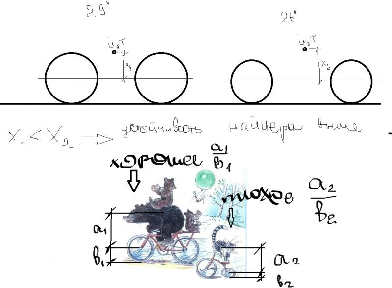

ПС И кстати еще один довод о положении центров тяжести
Bax
