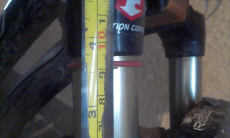

Заметил что у меня у вилки(reba rl) как-то маловато хода(где-то 9см хотя проставки убраны), подумал что упало давление в позитивной камере. В позитивке было 70 psi, подскачал до 90. Проверил негативку - там тоже где-то 70 было, тоже примерно до 90 докачал, при откручивании нипеля негативки, оттуда сплюнулось немного масла - его же там быть не должно?
спусти почти в ноль негативку и накачай заново.
Должно. Если только Пашевич тебе не перебрал воздушную пружину на "соплях".
это нормально)

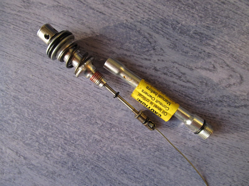

как крепится трос в манитушном локауте

вася, спасибо за фотки. проблема была в том, что трос был с рубашкой и распушенный, то есть если уж достал из рубашки - то усе, только полный вперед. а без знания, что внутри, я в незнакомые конструкции не лезу :)
