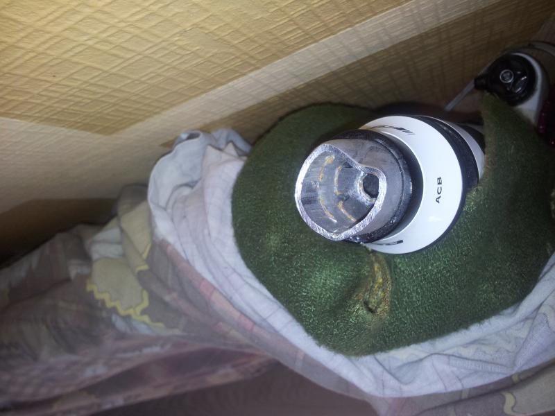

Есть проблемка:
Что можно с этим сделать, как то развальцевать может?
И у якоря вырвало серединку с резьбой, может стоило бы этот пробить чуть дальше, а поставить тот что многоразовый распорный?

Не представляю, что надо сделать, чтобы вырвать крепление тормоза и сломать шток вилки. А вы сами как, в порядке?
и велосипед одеялом накрыт, как труп |-))
аварийный велосипед с украины?
ожидаем в скором времени на прилавках нашей барахолки ;D
он и есть почти труп )))) да же не хочется разворачивать, что бы не огорчаться ))))
не хохлятских, кровный РБ ))) не всех идиотов война убила!!!
вот счас головная боль как до конца сезона доездить малой кровью отделавшись и оставить на зиму развлечение по сборке нового байка )))
