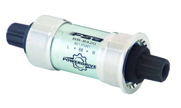

Проблема в следующем - при педалировании на левую ногу слышен стук (не громкий, но тем не менее). Но дело не в контактах или шатунах, т.к. менял контакты на топталки и стук все равно давал о себе знать, поэтому сделал вывод, что проблема скорее всего в каретке. Поэтому решил разобрать и смазать в ней пром. подшипники, но когда ее достал, то меня посетила нехорошая мысль, что она не разборная.
Каретка вот такая FSA Power Drive BB-8420
разабраць можна, але сабраць - не :)
нуу... хотелось бы и собрать тож
Каретка неразборная, но разобрать ее можно :)
Судя по фото после извлечения каретки из рамы, левый пром уже доступен для обслуживания. В правым сложнее. Нужно выбить ось с напресованным промом из правой чашки, после этого пром уже "на свободе", но закрыт колечком на оси. Можно либо каким-либо доступным способом выпресовать это колечко, либо выбить левый пром с оси и подлезть к правому с внутренней стороны.
Как снимать пыльники с промов написано много где в инете.
Удачи.
она полностью разбирается. кажется достаочно тисков и молотка, не так давно разбирал похожую.
главное пыльники в промах окуратно достовать.
вообще это катриджные каретки, проще заменить на новую, надежнее и гемора меньше
ФСАшный ИСИС на Трувативовский??? Дима, ты в своем уме?
Все там можно разобрат/собрать, ено для обслужки подшипников достаточно будет сбить чашки каретки с подшипников.
