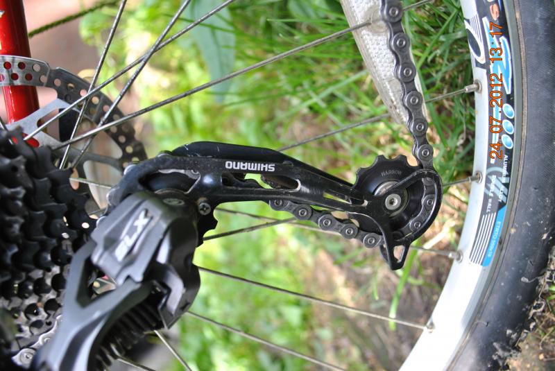

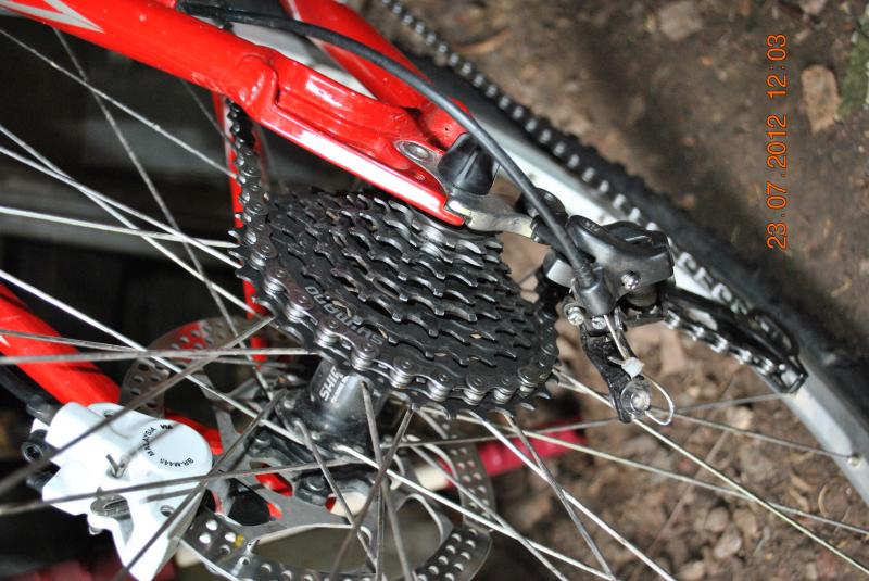

Фото не очень информативное, но похоже, что цепь неправильно проведена в задний переключатель. Пожалуйста :)
Цитата сообщения от thegodfathers отправленного 22 Июл, 2012 в 12:07
Фото прилагается.
Заранее спасибо.Фото не очень информативное, но похоже, что цепь неправильно проведена в задний переключатель. Пожалуйста :)
Вот это фото по-идее получше будет.
Проверьте пожалуйста, правильно, или нет?
По фото не понятно. В заднем перкл. цепь не должна ни к чему прикасаться, кроме роликов.
 И там обычно есть специальные выступы, чтобы неудобно было цепь правильно провести :)
По фото понятно что цепь проведена правильно
