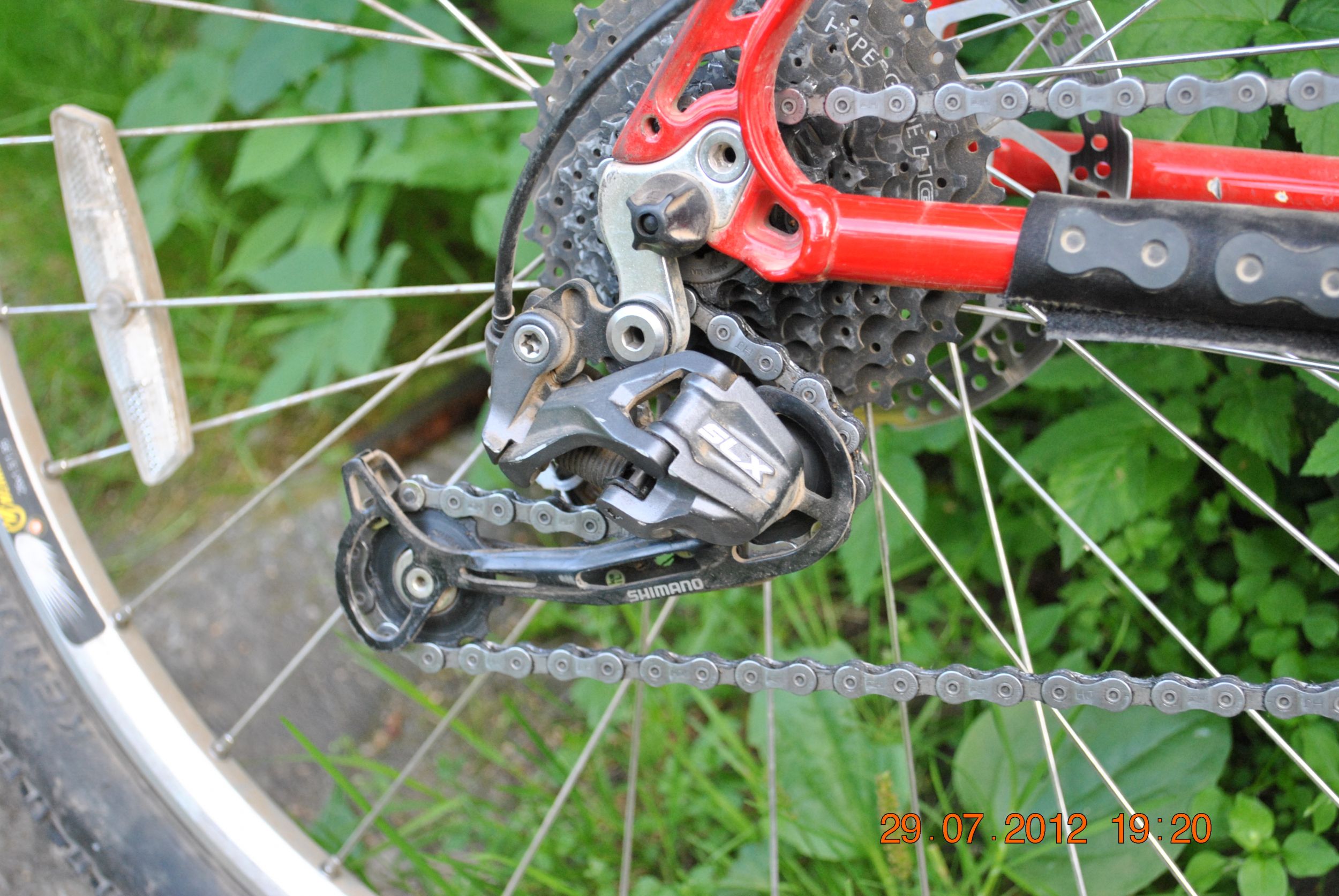

После покупки новой цепи (Shimano CN-HG73), и собственно установки, при сильном педалировании, она как бы проскакивает. Касета не изношена, вроде как.
Прикрепляю фото, с тем, как расположен задний переключатель, посмотрите, правильно ли?
Заранее спасибо.
зношаная папярэднім ланцугом. цераз 100км зьнікне эфэкт.

Здравствуйте.
Появилась проблема, после установки новой цепи, старая износилась.
Новая проскакивает на низких звездах.
Как говорили уже, эффект должен исчезнуть после 100 Км, но я посмотрел на звезды, сфотографировал, и хочу спросить, не изношены ли они до чертиков?
Заранее спасибо.
Да вроде до сюрикенов далеко. Цепь для фото надо было на 1-2 звезды переместить ;-)
