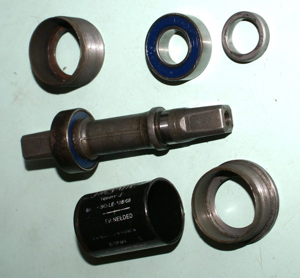

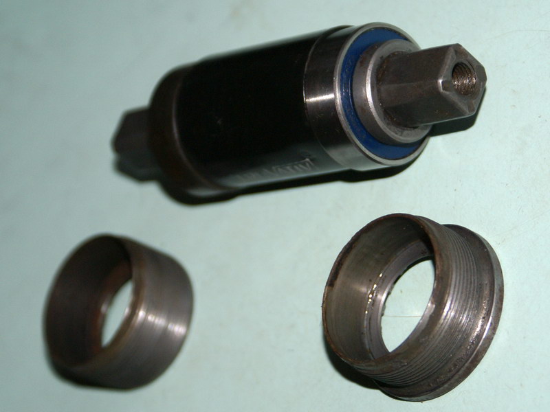

Кольцо напресовано на ось. Игла может и пролезет, но нормально вычистить внутренности не удастся.
Вобщем щас возьму каретку и сфоткаю.
Вот, доступно где-то 70% пыльника:
А вот оно же с выбитым промом и колечком:
И Ты уверен, что у ФСА такая же конструкция.
да
