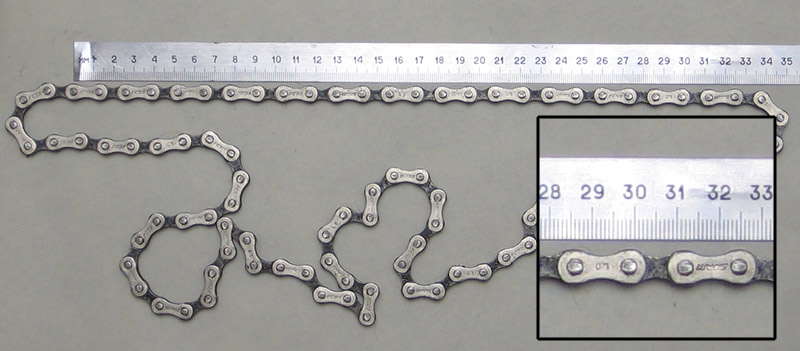

Поставил я синенькую ведущую и новую цепь с замком. Сравнивал со старой - у той заметно набегает сдвижка по шагу, т.е. цепь реально вытягивается, а не диаметр роликов уменьшается.
Новая цепь на 1 мм шире и надеюсь, прочней. Однако лишний вес. К тому же появилась возможность люфта в направлении, перпендикулярном плоскости вращения. Не знаю, допустимо ли это и как влияет на ресурс и, таксть, засоряемость. Проехался - все работает мягко, бесшумно. В дропах осталась большая подвижка взад. Так что посмотрим, действительно ли цепь KMC так надёжна, как обещал продавец.
