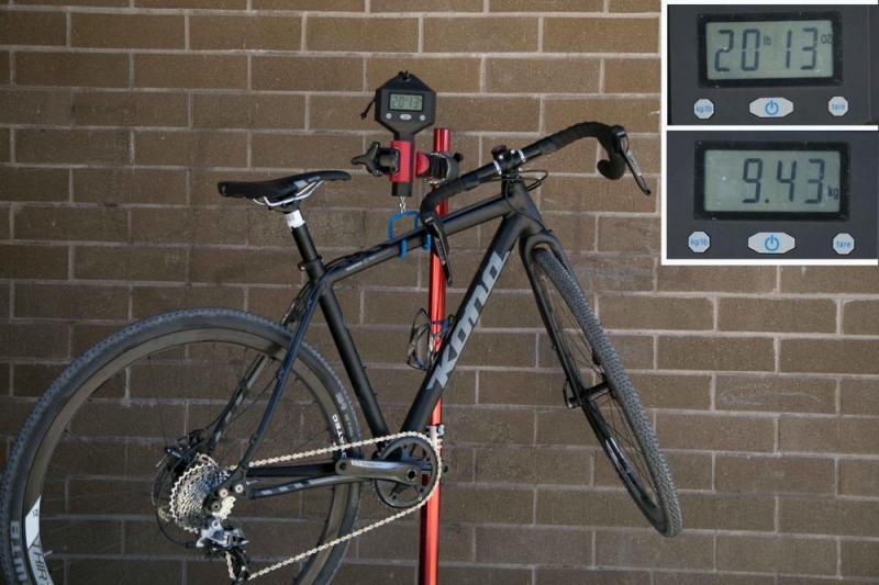

Покажите мне ваш стальной гревел по цене которую тут в основном подразумевают - 1к плюс минус, который можно взять здесь с весом меньше 12 кг (опять же плюс минус что-то).
Я вот видел много гревелов 9, 3-9, 5 кг. Один тот же Берсерк сейчас продает - 9, 3 кг.
Вот еще продавалось то что на картинке kona private jake 2016 за 900 евро. На резине 40мм и как раз со срамом 1х11
На ум из стальных приходит тот же ронин, который весит 12кг.
Можно много находить моделей всяких разных, но есть Беларусь и реальный доходы.
