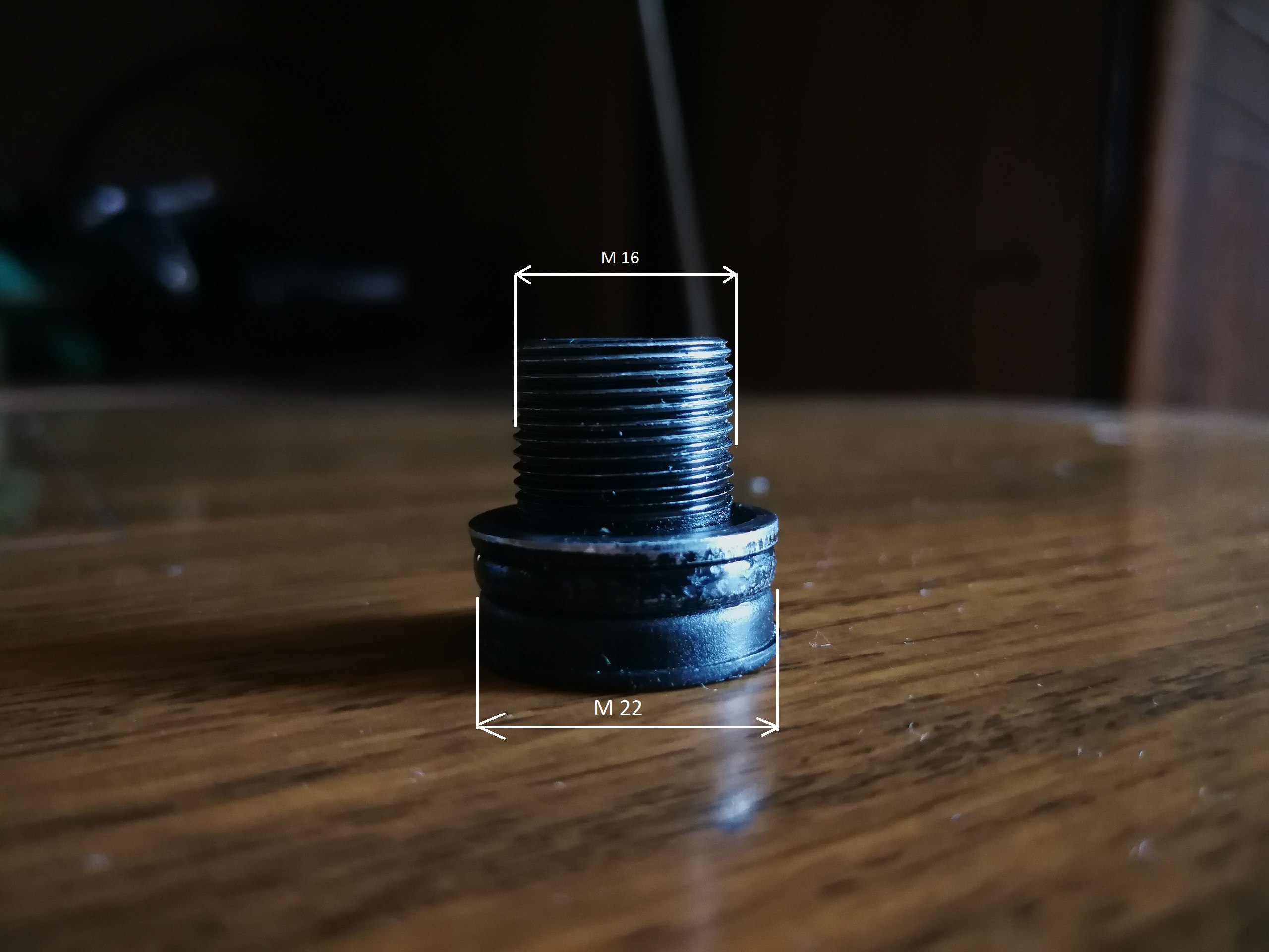

Имеется каретка sram gxp и шатун sram s1000, надо выжать шатун, но на болте вместо второй части самовыжимного винта пластиковая заглушка. Можно ли выжать обычной выжимкой как на фото, если резьба должна быть 22x1 на большей гайке, и если нет, то какие существуют альтернативы?

Нужна выжимка для шатунов типа Octalink. Выжимка для квадрата не подойдет
